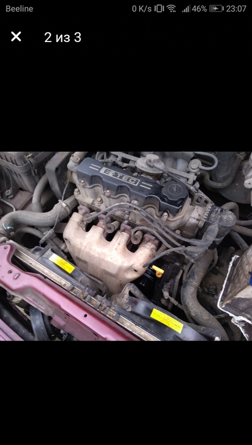

Подскажите как ВВ провода ставятся-чет в инете особо не нашел! Да и у всех как
Подскажите как ВВ провода ставятся-чет в инете особо не нашел! Да и у всех как то по разному! Первая картинка с инета, вторая моя( я так поставил)
На катушке есть маркировка выводов по нумерации цилиндров 1-4, 2-3. Так и подключаете, а как их разложите - это не принципиально - на фото правильно подключили.
1 на двс к 1 на катушке
2 на двс к 3 на катушке
3 на двс к 4 на катушке
4 на двс к 2 на катушке
Если считать сверху вниз на катушке
И слева на право на двс

Глянул ради интереса у себя. Провода подключены по схеме 1-4-2-3. Поставил 1-3-4-2. Стала троить.
